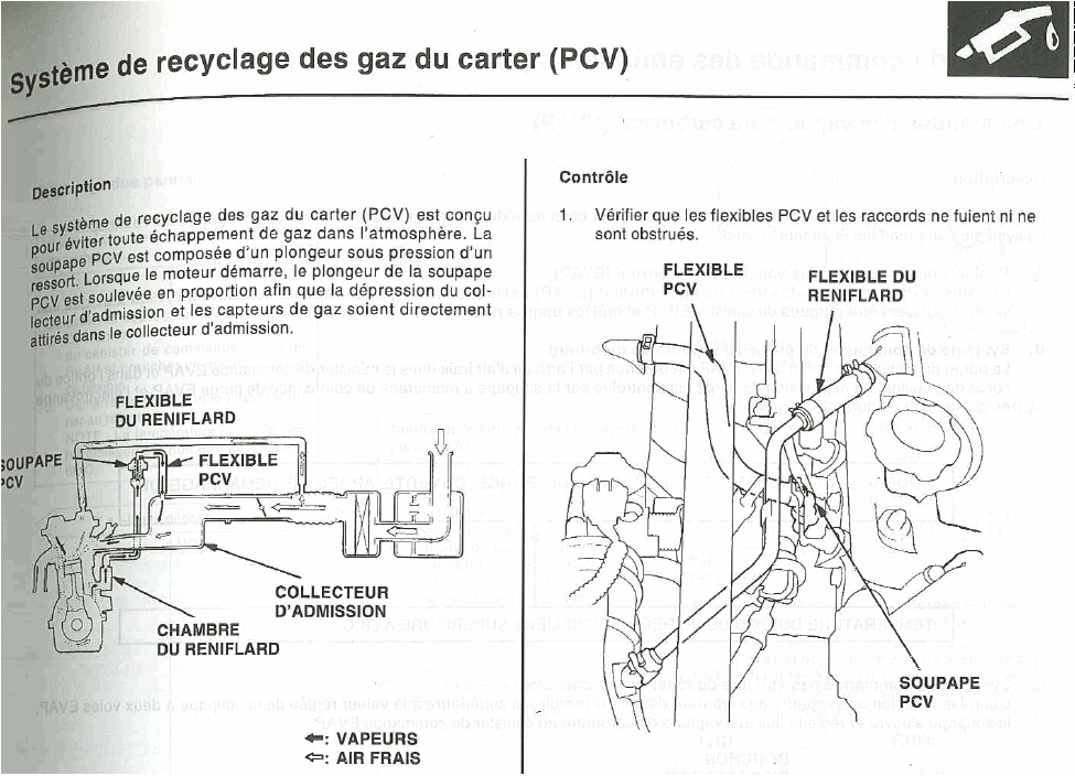

Voilà j'ai acheté un "catch oil tank" de chez APEX et après avoir parcouru ce post, j'apporte mon lot de question et de précision
Pour éclairer certaine personne je met un extrait de la RTA sur le fonctionnement du système de recyclage des vapeurs d'huile. Effectivement le montage pour empêché de ré-aspirer ces vapeurs est celui de DIP-DIP (bouclage entre circuit du PCV et reniflard avec mise à l'air du récupérateur).
Mais avant de me lancer dans ce montage, personne n'explique comment enlever la valve PCV de la chambre et raccorder le flexible (chambre-récupérateur) à la place de cette valve.
Car dans les photos (page précédente) après démontage de la valve on à un grand trou !
Merci de me dire la ptite astuce et ou des retours d'expérience.

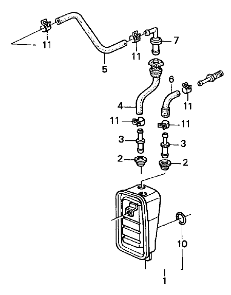

Message par DipDip » lun. oct. 12, 2009 10:13 pm
Intégra boy a écrit :...............Mais avant de me lancer dans ce montage, personne n'explique comment enlever la valve PCV de la chambre et raccorder le flexible (chambre-récupérateur) à la place de cette valve.
Tres simple, concernant le raccordement :
Debrancher la durite 4 du manchon 3 et brancher une durite reliant la sorite du manchons 3 au recuperateur additionnel.

Message par Intégra boy » lun. oct. 12, 2009 10:47 pm
Merci pour le schéma et l'explication en recoupant les photos j'ai compris que cette valve est maintenue sur la pipe d'admission.
Question ???
Le montage d'un récupérateur donc le fait de ne plus avoir l'aspiration de l'admission dans le carter (=diminution de la circulation des vapeurs dans le bloc) ne provoque pas d'effets néfastes à long terme (stagnation ou condensation des vapeurs en haut du bloc ou autre) ?
As tu un avis DIP DIP ?

Message par DipDip » lun. oct. 12, 2009 11:05 pm
Intégra boy a écrit :Question ???
Je ne pense pas car :
- le recuperateur d'origine est toujours la et il va recuperer les vapeurs "lourdes".
- les vapreurs "legeres" vont partir dans le recuperateur additionnel uniquement si il a une mise à l'air libre de celui-ci car moteur en route il y a une legere surpression dans le bas moteur (provenance chambre combustion/segment).
PS: avec le montage d'origine l'admission n'aspire les vapeurs que papillon fermé (donc forte depression admission) ou quand pression bas moteur > pression admission+pression ouverture clapet.
PS2 pour info : si le reniflard d'air du cache culbuteur souffle trop fort -> grande chance que les guides soupapes (ou joints) soient usés.
