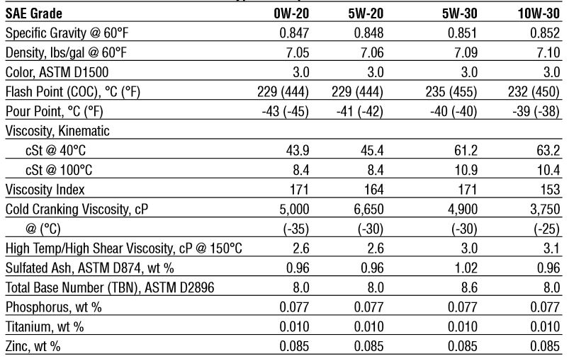

Comment comprendre les valeurs des tableaux ?
si il faut que sa soit élevée ou faible ou pour nos moteur l'idéal par (exemple "viscosité index ")

ITR_Power a écrit :Comment comprendre les valeurs des tableaux ?
je ne sais pas mais de tout celles que tu cite en exemple, je ne mettrait aucune dans une ITR
J'ai trouver la réponse a ma question ^^
http://www.kewengineering.co.uk/Auto_oi ... lained.htm
PS :
Viscosity selection – crucial to ensure sufficient film strength, but too high a viscosity selection will also result in increased fluid friction and thus drag and overheating, leading to wasted power. This is one of the reasons for modern engines using lower viscosity oils. The same is true when the viscosity is too low, mixed film and boundary contact can occur resulting in increased friction and wear, as well as overheating which will exacerbate the problem.
