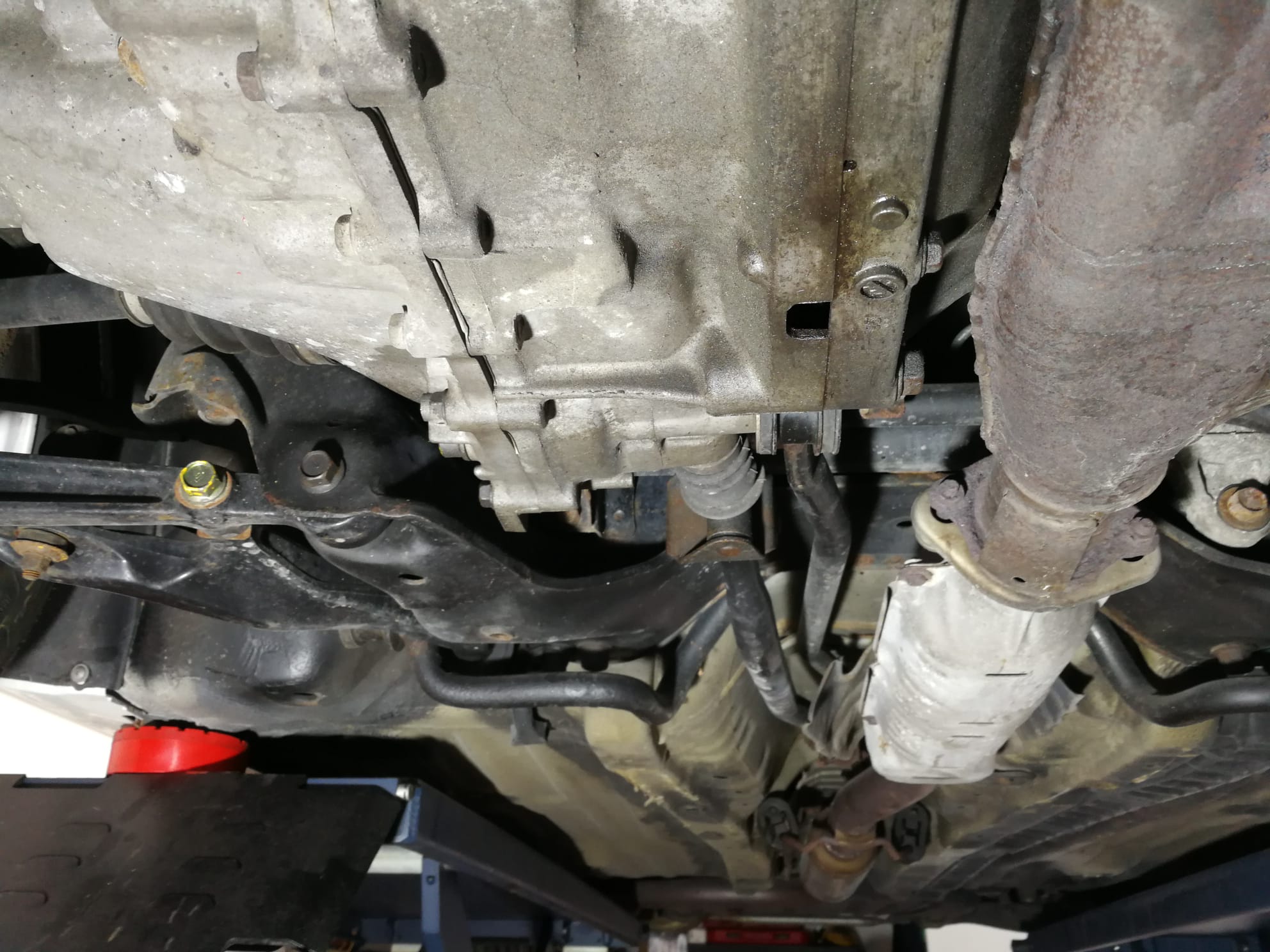

Bonjour;
Je recherche toujours mon ITR,
Je suis en train de vérifier une ITR de 130 000 kms et pour le moment ce n'est pas trop mal, il y a quelques défauts mais surtout il y a une fuite d'huile sous la boîte côté moteur, c'est une fuite que je retrouve à peu près sur toutes les annonces d'ITR que j'ai pu voir.
Pourriez-vous m'en dire un peu plus, d'où vient cette fuite et quel est le prix des réparations.
Je vous mets une petite photo pour illustrer le tout.
Merci de vos réponses.
Roland.

Salut,
La fuite côté boîte/moteur sur les ITR c’est presque un “classique” . Dans la majorité des cas ça vient soit du joint spi de sortie de boîte, soit du joint spi arrière de vilebrequin. Ça suinte avec le temps et à 130 000 km ça n’a rien d’exceptionnel.
Pour te donner une idée du coût, un joint spi ça ne vaut rien mais c’est la main-d’œuvre qui fait mal : compte grosso modo 150–400 € pour un remplacement simple, et beaucoup plus si c’est le joint arrière (il faut déposer la boîte).
Le mieux est de bien nettoyer la zone, rouler un peu et voir d’où ça repart pour être sûr. Ça te permettra d’attaquer le bon point plutôt que de tout démonter pour rien.
