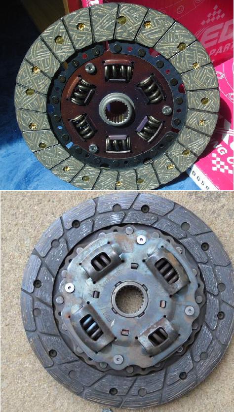

Si c'est un 3 ou 6 patins (type stage 2 ou 3) ils semble qu'ils dépassent rarement des 10 15000kms.
Et concernant les renforcés stage 1 je me demande ou ils sont renforcés car le point faible
de nos embrayages étant la cage de ressort.
(J'ai changé mon embrayage il y a un mois, 156000kms, la garniture était encore très bonne
mais la cage avait cassé)
Sur la photo on voit un exedy stage 1 "renforcé" et un OEM de S2000 qui se monte sur nos ITR
et qui lui me semble vraiment renforcé coté ressorts et cage.

Message par Calo » sam. avr. 13, 2013 8:09 pm
Merci beaucoup Shinji66.
donc en faite je devrais commander un embrayage de S2000 d'origine ? sa se monte nikel ??
car la vue que j'ai démonter l'embrayage e suis en attente de cette pièces pour tout remonter. :boulet2:

Message par Shinji66 » dim. avr. 14, 2013 1:38 am
c'est le meme nombre de canelures et le meme diamètre il faut monter une butée derrière ta pédale d'embrayage
(emplacement de cette cale prevue par honda)
Moi j ai mis une vis +ecrou+ contre ecrou rou rou...
