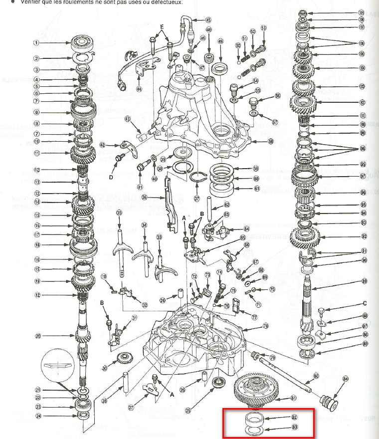

J ai ouvert ma boîte de vitesses pour changer les roulements d arbres primaires/ secondaire ainsi que ceux du différentiel, suite à divers bruits.
N ayant pas trouvé de réponse en parcourant le forum, voici mon probleme : les 2 roulement de différentiel font 18mm de largeur, hors sur le net, on trouve des kit avec un roulement de 18 et l autre de 19,5 mm. Il y a une cale d épaisseur en forme de circlip au fond du logement d un des 2 roulements sur ma bv.
Quelle est la meilleure solution, remonter 2 roulement en 18 de large, ou bien mettre un 18 et supprimer la cale et monter un 19,5 ?

C'est cette rondelle sous le roulement ? (n°83)
Le manuel d'atelier parle d'une épaisseur de 2.5mm.

Non Wrath ça serait plutôt la 59 ou 60. La cale est dans le carter 58 que tu sors pour ouvrir la boîte. Je n ai pas de cale sur l autre roulement. En fait après recherche et question à japserviceparts, je me demande si j ai pas une boîte de civic vti avec des internes d itr dc2. Japserviceparts vends 2 kit de réfection de roulement, un avec 2 roulements de différentiel de 18mm de large, référencé pr civic vti, l autre pour itr avec 2 rlmts en 19,5mm. J ai 2 rlmts en 18. Je précise que la bv a été refaite chez quagliozzi il y a moins de 40000km et que les 2 rlmts accolés sur l arbre secondaire ont été remplacés, plus divers pièces mais pas les autres roulements de bv. J’ai un jeu monstre dans le rlmt 1 de l éclaté et un peu dans les autres, et 1 rlmts de différentiel à des traces de « coups »...bref faut que je change tout ça mais j veux commander les bonnes pièces...

La liste des boites series B :
Pour les identifier, il y a normalement un autocollant (qui à surement été viré si tu ne le trouve pas) :
Je vais regarder si je trouve le moyen de les identifier juste avec les différences sur le carter, mais ça n'a pas l'air simple.

Non plus d autocollant effectivement. D après ton tableau et les kits existant, il pourrai s agir d une boîte d itr version 96-98, également celle des civic type r de l époque. J ai commandé ce kit du coup
https://japserviceparts.co.uk/honda-civ ... d-kit.html
, qui reprend les dimensions des roulements montés dans ma boîte. En tout cas merci de ton aide Wrath

C est la cale dont je te parlais Wrath, et je n en ai qu’une, alors qu’il y en a plusieurs sur l éclaté que tu a posté. Je n ai pas démonté les roulements du différentiel encore mais ils sont restés en une seule parti, alors qu’il sont conique sur l éclaté. Je m’y remet lundi, j dois recevoir mon kit. Reste à commander l embrayage neuf chez Honda, tout remonter et voir ce que ça donne.

C'est bizarre comme montage, c'est pas une cale mais un circlips style n° 38 sur l'éclaté...
Faudrait que je regarde dans l'EPC pour comparer avec cette vue.
Sinon, tu devrais sortir le roulement pour le mesurer au pieds à coulisse (ou trouver une référence sur la face cachée), parce que mesuré ainsi, tu n'es pas à l'abri d'une erreur (surtout si la différence entre les 2 modèles n'est que de 1.5mm).
