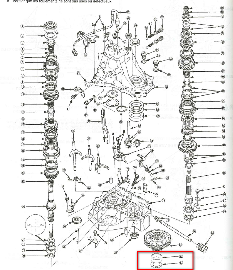

C'est cette rondelle sous le roulement ? (n°83)
Le manuel d'atelier parle d'une épaisseur de 2.5mm.

Non Wrath ça serait plutôt la 59 ou 60. La cale est dans le carter 58 que tu sors pour ouvrir la boîte. Je n ai pas de cale sur l autre roulement. En fait après recherche et question à japserviceparts, je me demande si j ai pas une boîte de civic vti avec des internes d itr dc2. Japserviceparts vends 2 kit de réfection de roulement, un avec 2 roulements de différentiel de 18mm de large, référencé pr civic vti, l autre pour itr avec 2 rlmts en 19,5mm. J ai 2 rlmts en 18. Je précise que la bv a été refaite chez quagliozzi il y a moins de 40000km et que les 2 rlmts accolés sur l arbre secondaire ont été remplacés, plus divers pièces mais pas les autres roulements de bv. J’ai un jeu monstre dans le rlmt 1 de l éclaté et un peu dans les autres, et 1 rlmts de différentiel à des traces de « coups »...bref faut que je change tout ça mais j veux commander les bonnes pièces...

La liste des boites series B :
Pour les identifier, il y a normalement un autocollant (qui à surement été viré si tu ne le trouve pas) :
Je vais regarder si je trouve le moyen de les identifier juste avec les différences sur le carter, mais ça n'a pas l'air simple.

C est la cale dont je te parlais Wrath, et je n en ai qu’une, alors qu’il y en a plusieurs sur l éclaté que tu a posté. Je n ai pas démonté les roulements du différentiel encore mais ils sont restés en une seule parti, alors qu’il sont conique sur l éclaté. Je m’y remet lundi, j dois recevoir mon kit. Reste à commander l embrayage neuf chez Honda, tout remonter et voir ce que ça donne.

C'est bizarre comme montage, c'est pas une cale mais un circlips style n° 38 sur l'éclaté...
Faudrait que je regarde dans l'EPC pour comparer avec cette vue.
