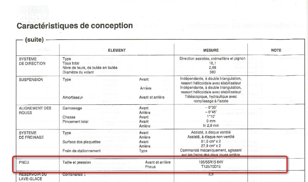

Et voici l'extrait du manuel d'atelier officiel Honda concernant la taille des pneus :
Pour ceux qui veulent vérifier, j'ai trouvé cette info en page 3-10 du manuel. :wink:
