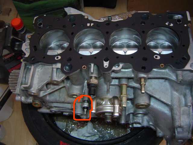

J'me suis trompé dans mon message, y'a pression d'huile et T° d'eau d'origine selon moi.
Pression d'huile je dirais le capteur juste en haut a gauche du filtre à huile, j'ai pas le manuel ici au taff m'enfin tu vois duquel je parle.
Par contre T° d'huile je crois pas qu'il y en ai, mais c'est finalement le plus simple à installer avec une sonde dans le carter comme bcp ont déjà.
Mince, la j'up l'image, et mon cerveau se réactive et je me dis, mais merde, ça c'est juste un contacteur pour le voyant du tdb, y'a pas de signal la dessus

Re: recherche infos capteurs moteur
Non, c'est la fin du W.E. qui a etait difficileLucas a écrit :
he oui, c'est uniquement un namocontact donc un interrupteur qui delivre un signal "tout ou rien" (on/off) et non pas un signal proportionnel à la valeur mesuré.Lucas a écrit :Mince, la j'up l'image, et mon cerveau se réactive et je me dis, mais merde, ça c'est juste un contacteur pour le voyant du tdb, y'a pas de signal la dessus
Le seuil est à 0.5 bar, je crois mais à verifier.
C'est à dire que quand :
- la pression est inferieur au seuil, le contact est fermé et le voyant rouge d'huile moteur du tableau de bord est allumé.
- la pression est superieur au seuil, le contact est ouvert et le voyant rouge d'huile moteur du tableau de bord est eteint.
Au final, il n'y a qu'un capteur d'origne utilisable : temperature d'eau moteur
Toute autre valeur de fluide (pression ou temperature) doit etre recuperée car ajout d'un capteur
