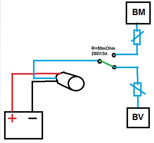

Un interrupteur pour switch t° huile / t°BV possible ou pas ?
Re: Manomètres de température et pression d'huile.
Message par DipDip » sam. mars 23, 2013 12:35 am
Si les deux sondes sont identiques c'est tout à fait possible.
Quand je dis identique cela concerne la courbe de correspondante température/résistance.

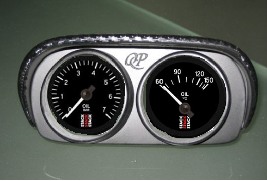

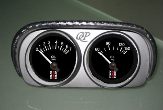

Lequel rend mieux ? :roll:
:arrow: P-Oil Electrique
:arrow: P-Oil Mecanique

Message par jojosss » lun. avr. 01, 2013 11:55 pm
celui du bas :D
tu l'as eu sur quel site le support avec les mano qui vont a la place de l'horloge ?

Et moi aussi je préfère le 2eme car plus précis et moins cher pas forcement plus esthétique ...
