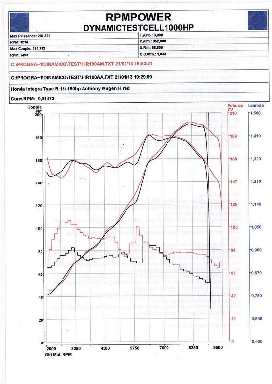

Bonjour ECU installé et passage au banc dans les règles et plutôt content du résultat!
voici les courbes avec ecu hred,boite à air tegiwa ''mugen',' décata et collecteur megan racing qu'en pensez vous?
j'ai fait le passage au banc chez RPMpower en région liègeoise qui et connu pour ne pas annoncer des chiffres optimistes,
il m'a indiqué que le mélange été un peu trop pauvre dans les deux carto(ori et hred)
Les deux courbes annoncent la puissance avec et sans le boitier HRED.
Je m'interroge sur les valeurs de richesses soulignées par le technicien de la compagnie de passage au banc.
oOn voit nettement que les gain obtenus par le boitier sont sgnicatifs quand la richesse et plus importante.
qu'en pensez vous?
Aurais je intérêt à augmenter cette richesse pour gagner encore un peu et accroitre la fiabilité du moteur
en mode HRED ?

Les courbes sont vraiment pas belles je trouve
Re: ecu HRED - iNTEGRA
Désolé de ne pas être de ton avis mais pour moi la forme de ces courbes reflètent très bien la réalité.Kos31 a écrit :Les courbes sont vraiment pas belles je trouve
De plus cela confirme mon choix de preferer, dans le programme Mugen, l'enclenchement du vtec au environ de 5200 tr/mn au lieu de 4600 tr/mn d'origine.
C'est flagrant sur cette courbe, comme sur celle que 'ai eu l'occasion de faire, car juste après 4600 tr/mn (enclenchement du vtec, la courbe s'écroule pour remonter vers environ 5100 tr/mn.
Je regarde les courbes Lambda après conversion en A/F (le rapport air/essence me parle plus) car je suis un peu surpris du commentaire à ce suet des personnes qui ont fait la mesure.

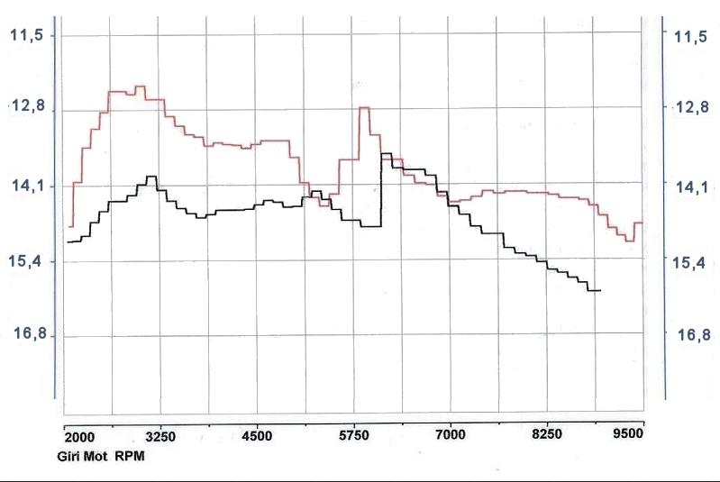

Voila la courbe en valeur A/F :
La courbe correspondant à l'écu d'origine (noire) me parait normale par contre ce n'est pas du tous le cas de la courbe avec l'écu Mugen (rouge), je n'ai jamais mesuré ce type de valeur de mon coté.
De plus si l'on compare les cartographies d'injection des deux programmes, la Mugen est plus riche que celle d'origine.

201 cv ,
...... si j'ai bien compris la courbe noir represente la courbe sans l'ecu HRED mais toujours avec le collecteur et decata , donc avec la carto hred , avec la courbe je voit que la puissance devient bien lineaire et enleve le coup de pic du vtec .....

dipdip, pour la richesse le technicien lisait la courbe à l'inverse de la logique
càd que plus celle ci est basse dans le graphe et plus on enrichissait.
est me recommandait de me rapprocher du tracé d'origine (en noir donc )
et, mieux, de me rapprocher de la valeur 87 sur ce meme graphe.
penses tu cela possible que la mugen hred sois plus pauvre que l'origine?
La plage de rapport idéal afin d'avoir un rendement maximum sans tenir compte de la pollution est comprise entre 13 et 12.6 de A/F soit Lambda de 0,86 à 0.88 pour des chambres de combustion bien étudié.

Aucun idée car je ne connais pas le contenu du programme fournis par Hred (véritable Mugen ou adaptation), des modifications effectués dans l'écu d'origine, et donc seul lui peut répondre.Shinji66 a écrit :penses tu cela possible que la mugen hred sois plus pauvre que l'origine?

il faudrait lire le graphe ainsi selon RPM POWER
Dans ce cas la courbe d'origne est trop pauvre sur toute la plage et la Mugen serait trop riche en bas et tellement pauvre à partir de 8000tr/mn que le moteur ne marcherait plus et surtout risque de casse à la longue sur fort régime à forte charge moteur prolongé.Shinji66 a écrit :il faudrait lire le graphe ainsi selon RPM POWER
Donc en totale contradiction avec la courbe qui annonce un fonctionnement normal.DipDip a écrit :Dans ce cas la courbe d'origne est trop pauvre sur toute la plage et la Mugen serait trop riche en bas et tellement pauvre à partir de 8000tr/mn que le moteur ne marcherait plus et surtout risque de casse à la longue sur fort régime à forte charge moteur prolongé.Shinji66 a écrit :il faudrait lire le graphe ainsi selon RPM POWER
pfuii dur dur d'avoir toutes les bonnes infos de la même personne et du premier coup!
je m'explique
je suis d'abord allé voir un autre garage (banc de puissance )
qui m'annoncait 205 CV sans boitier et beaucoup moins (beaucoup) avec la carto !
petit entretien avec hred qui restait sur de son boitier.
Croyant en la bonne foi de celui ci j'ai été chez RPM power qui à confirmer que le boitier été performant. ouf!
Mais qui souligne la richesse comme étant trop pauvre et que la correction pourrait augmenter le gain et la fiabilité.
j'en ramasse des sueurs froides lol!
