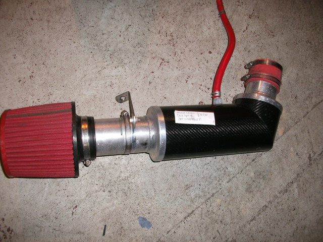

Pour davevador je pense que le problème que tu rencontres pourrait provenir de ton admission
Short ram Top fuel...
si c'est bien ce que je pense c'est un coude gros diamètre, très court (un zizi de petit gros quoi .. :lol: )
Corrigez moi si je me trompe mais je pense que le fait que le conduit soit très court est un frein pour les hauts régimes d'autant que le diamètre du conduit
est surdimensionné et le permet pas aux gaz entrants de prendre de la vitesse avant d'atteindre le collecteur d'admission.
En gros au lâché de pédale tu as une réserve de gaz dans ton manchon qui sera consommé dès sollicitation mais aucun litrage de réserve pour la suite de la montée
en régime donc le moteur s’essouffle.(essaye d aspirer du coca avec une paille de 0.5cm de diam ou une de 5cm tu devras faire plus d'effort et tu boiras moins
sur le même laps de temps )
Sans compter qu'en général ce genre de manchon et terminé par un filtre type K&N directement dans la baie moteur loin de toute source d'air froid
et prêt à aspirer tout l'air chaud collé sous le capot généreusement fournit par le collecteur (ce qui n'est pas ton cas puisque tu as la boite à air OEM)
je pense que tu aurais tout à gagner à remettre le manchon d'origine pour tester avec un conduit entre la boite a air et le parechoc à la place du résonateur.
selon le résultat et si à le budget tu pourras peut être investir vers une boite à air Type MUGEN chez TEGIWA ou autre chose qui à fait ses preuves.
C'est bien ce genre?

Message par akiraltd » mar. sept. 17, 2013 8:12 pm
en générale , tous ce qui est coudé freine le flux , que sa soit de l'aire ou du liquide , ensuite si elle a une réelle influence sur la puissance ?? :idea:

Message par DipDip » mar. sept. 17, 2013 9:01 pm
Shinji66 a écrit :....... tu as une réserve de gaz dans ton manchon ........
J'aurais besoin que tu me fournisse une petite explication.
Sur le dessin du haut : le volume du cylindre grisé à une longueur de 20cm et un diamètre de de 14cm. Son volume est donc de (diamètre/2) * (diamètre/2) * 3.14159 * 20 = 7 * 7 * 3.14159 * 20 = ~3080 cm3
Sur le dessin du milieu : le volume du cylindre grisé à une longueur de 20cm et un diamètre de 10cm. Son volume est donc de (diamètre/2) * (diamètre/2) * 3.14159 * 20 = 5 * 5 * 3.14159 * 20 = ~1570 cm3 (environ de double de ci-dessus)
Sur le dessin du bas : le volume du cylindre grisé à une longueur de 20cm et un diamètre de 7cm. Son volume est donc de (diamètre/2) * (diamètre/2) * 3.14159 * 20 = 3.5 * 3.5 * 3.14159 * 20 = ~770 cm3 (environ de double de ci-dessus et le quadruple d'encore au dessus)
Dans les trois cas et à partir du moment ou il n'y a pas déformation des volumes grisé, donc pas de changement de volume des zones grisé, et qu'elles sont étanches hormis par l'entrée et la sortie, explique-moi comme il pourrait sortir plus d'air en "S" qu'il n'en rendre en "E" :?:
Si le volume sortant et différent du volume entrant, d'ou provient cette différence :?:

Message par ITR77 » mar. sept. 17, 2013 9:28 pm
Shinji66 a écrit :Corrigez moi si je me trompe mais je pense que le fait que le conduit soit très court est un frein pour les hauts régimes ...
Il me semble que des conduits courts favorise justement les hauts régimes. Question d'accord (comme en musique).

Message par Shinji66 » mer. sept. 18, 2013 5:56 pm
Je ne dit pas qu'il y en aura plus en sortie qu'en entrée! je dit que le volume de gaz enfermé dans le conduit a la fermeture
du papilon sera ensuite rapidement consommé à l'ouverture des gz et ensuite j'essaye d'expliquerque vu la conception du tuyau il aura essouflement car
dans un tuyau si court et si large il n'y a pas de prise de vitesse par les gaz (principe de la paille large ou étroite)

Message par DipDip » mer. sept. 18, 2013 6:52 pm
Je vois que tu as édité ton message afin de le modifier :P
:arrow:
Shinji66 a écrit :En gros au lâché de pédale tu as une réserve de gaz dans ton manchon qui sera consommé dès sollicitation mais aucun litrage de réserve pour la suite de la montée
Tu indique maintenant que lors du lâché de pédale il y a remplissage d'une réserve de gaz. je dis remplissage car tu dis ensuite que cette réserve sera consommé.
Alors je reformule ma question en conséquent :P
Quand cette réserve de gaz sera consommé, qui aura t'il à la place de ce volume qui à été consommé ?
Juste avant le lâché de pédale cette réserve de gaz été vide :?: ?
En dehors de ces deux cas, donc en dehors du mouvement lâché de pédale et mouvement d'ouverture du papillon, qui y'a t'il dans cette réserve :?: ?
Shinji66 a écrit :Je ne dit pas qu'il y en aura plus en sortie qu'en entrée! je dit que le volume de gaz enfermé dans le conduit a la fermeture du papilon sera ensuite rapidement consommé à l'ouverture des gz
Exactement les même questions que ci-dessus avec en plus : si il ne circule pas plus de gaz en entrée qu'en sortie comment cette réserve peut se remplir ou se vider :?: ? car normalement quand je remplis quoi ce se soit j'ajoute ou j'ajoute plus que je n'enlève et quand je vide j'enlève ou j'enlève plus que je ne rajoute.

Message par Shinji66 » mer. sept. 18, 2013 7:42 pm
j'ai effectivement édité mais avant ta question pour corriger le fait que je pensait que le filtre à air
pouvait etre "à l'air libre" dans le moteur avant de relire son message pour y trouver qu'il utilisait la
boite à air d'origine.
ce que je veux dire par réserve consommée rapidement c'est le fait que celle ci est inutile par le fait que même
si il y a un volume plus important sur le premier pouillème de seconde à la remise des gaz et bien c'est tres éphémère
car la forme, le coude et le diametre du conduit sont un frein à l'acceleration des gaz.
à la fermeture du clapet bien sur qui y à de l 'air dans ce conduit mais avec une mauvaise dynamique à la ré accélération
car pas de vitesse .

Message par DipDip » mer. sept. 18, 2013 8:33 pm
Excuse moi, mais je ne comprends rien à ta réponse. :oops: encore moins que je cherche les réponses correspondant précisement à mes questions. :wink:
Tu parle d'accélération des gaz : ne se fait-elle pas au niveau du plus petit diamètre des conduits donc au niveau des quatre conduit entrant dans la culasse :?:
Tu parles ensuite de frein à l'accélération des gaz à cause d'un diamètre plus petit après : la vitesse des gaz dans un conduit n'est pas fonction du diamètre dudit conduit dans le sens ou elle augmente lorsque le diamètre diminue ?
Tu parles aussi de coude pénalisant : j'en vois deux autres à l'origine sur ce conduit :
- boite à filtre : l'entrée est avec un angle de 90° par rapport à la sorite.
- les quatre conduit qui arrivent à la culasse sont à 90° par rapport au conduit du papillon.
Ces deux coudes à 90° sont l'un avant, l'autre après la pièce dont l'on parle. Qu'en pense tu :?:
