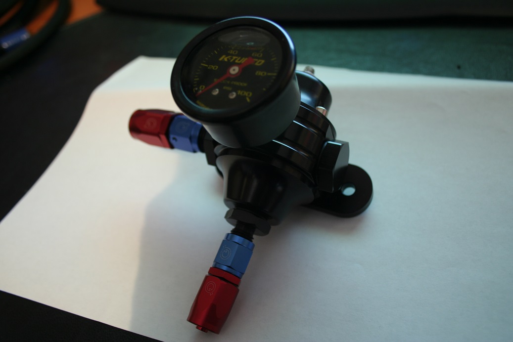

Régulateur de pression d'essence :
Contrairement au montage d'origine des moteur K20A(2), l'Integra Type R possède une durite de retour de carburant vers le réservoir. La solution la plus économique est de conserver le rail d'alimentation en essence d'origine, d'installer le régulateur de pression d'essence en amont du rail et utiliser la sortie de retour vers le réservoir de carburant.

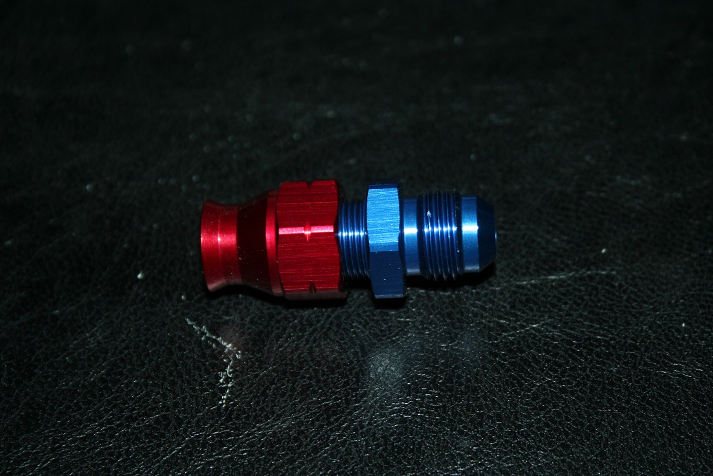

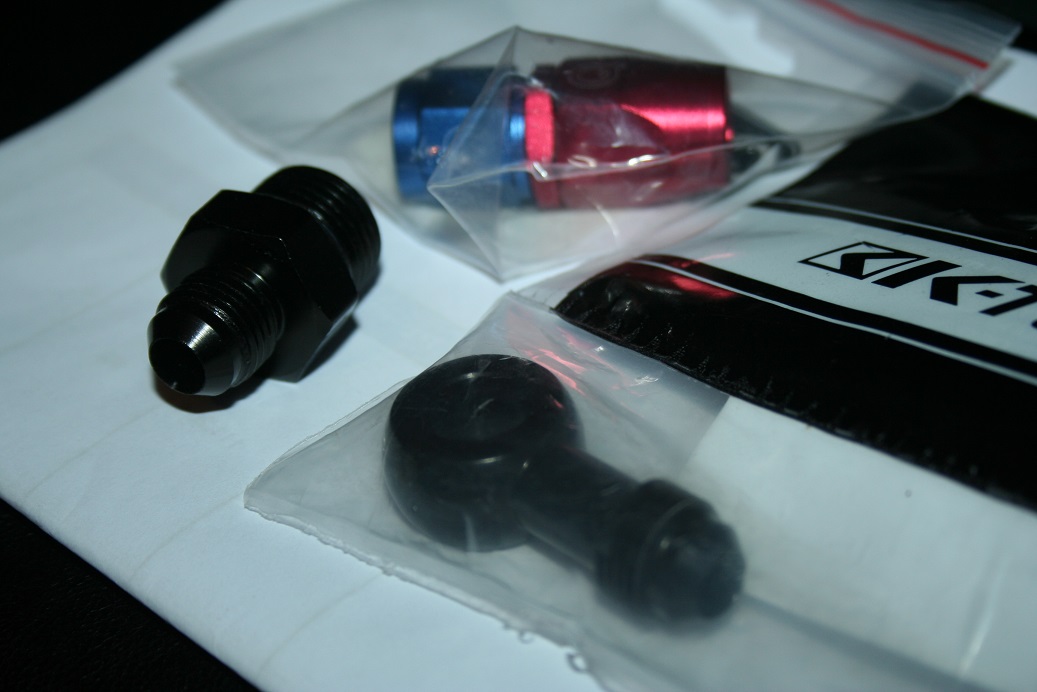

Durite d'essence :
Le circuit d'essence nécessitant l'ajout d'un régulateur de pression, il faut passer par la case durite d'alimentation en essence sur-mesure. Vous pouvez fabriquer vous même les durites au dimensions nécessaires (Durite en DASH6 recommandé) ou acheter un kit tout prêt.
