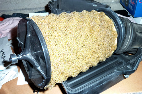

voici l'état du mien. Il n'est pas bouché mais mériterais un petit traîtement...
Je suis aussi en quête de réponse...
Merci les gens !

je pense que tu le lave à l'eau savonneuse mais apres je sais pas si faut le graisser ou non

Ce doit être comme ITG pour des filtres en mousse. nettoyer et dégraisser à l'essence (c'est ce que préconise ITG) et bien sur huiler avec l'huile pour filtre de la même marque. surtout pas prendre celle pour des filtres cotton. ça passe à travers et ne retiendrait pas les poussières. :wink:
