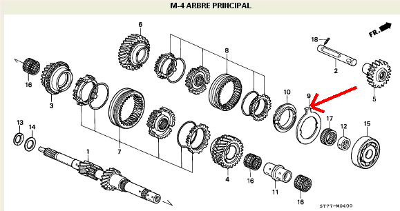

salut à tous, voila, j'ai un souci lors du remontage de ma boite itr car je viens de remplacer les pignons de 4 et 5 et je n'arrive plus à refermer le carter!!!!
j'ai tout essayé, avec mes collegues de boulot, j'y arrive pas, j'ai l'impression que ça bute au niveau du roulement de l'arbre primaire parce que je vois des traces de " forçage" dessus!!!

Re: [Mode d'emploi] Boîte ITR - remplacement 4 et 5
Message par DipDip » ven. juil. 23, 2010 8:11 pm
Positionner correctement la languette de la rondelle afin qu'elle rentre dans le logement du carter prevu à cet effet :

oui la languette est dans le bon sens et j'ai fais gaffe à sa possition mais rien n'y fait

nonoek4 a écrit :j'ai l'impression que ça bute au niveau du roulement de l'arbre primaire parce que je vois des traces de " forçage" dessus!!!
Ou precisement ? Un dessin serait le bienvenu afin de mieux comprendre ou sont les traces dont tu parles.

Message par nonoek4 » ven. juil. 23, 2010 8:40 pm
les traces sont au niveau de l'emplacement du roulement de l'arbre primaire, le dernier sur l'arbre en contact avec le carter!
enfet, il porte trop d'un côté et il n'est pas centré on dirait
