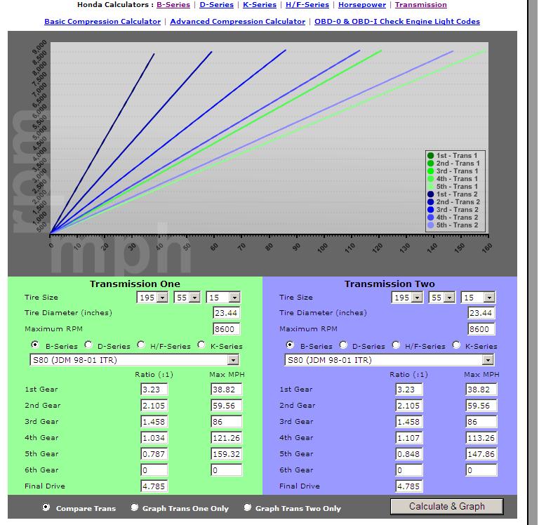

Message par Shinji66 » ven. mars 15, 2013 3:47 pm
Re: Vmax selon rapports de boite
Message par Shinji66 » ven. mars 15, 2013 4:03 pm
Voici un site très bien fait ou on peut calculer plus de choses que je peux en comprendre...
http://www.zealautowerks.com/transcalc.php
Message par Shinji66 » ven. mars 15, 2013 4:08 pm
plus je torture ces chiffres et moins j'y crois...
L'auto à été mesuré à 234km/h chrono sur le certificat de conformité.(mais à quel régime?)
Alors que la avec les ratio origine on arrive à 255Km/h!!
Soit la vitesse de rotation du certif de conformité est inférieure à 8600 (combien svp?)
Soit les calculs excels ect ne tiennent pas compte de la résistance atmosphérique ou autre...?

Message par DipDip » ven. mars 15, 2013 4:45 pm
Très simple :
Avec une voiture d'origine (moteur et boite) tu ne peux pas monter au limiteur (8600tr/mn) en 5.
Plus tu roule vite plus l'effet aérodynamique de l'air va freiner la voiture et c'est une exponentielle.
:arrow:
En utilisation routière, une grande partie de l'énergie consommée par une automobile est utilisée pour vaincre la résistance aérodynamique à l'avancement. À grande vitesse, la résistance aérodynamique est prépondérante sur les autres résistances à l'avancement étant donné que sa valeur évolue avec le carré de la vitesse.
Tous les calculs de vitesse en fonction de la démultiplication, quelle que soit la source des calculs, ne tienne pas compte de l'aérodynamique du véhicule, ce sont des calculs théorique pour faire des comparaisons.
Pour qu'un calcul tienne compte des conditions aérodynamique il faudrait utiliser un logiciel dans lequel tu rentre tous les paramètre aérodynamique de la voiture et de l'air afin qu'il les intègre.
Cela n'existe pas sous forme public car en général quand l'on modifie des rapports de transmission (rapport de boite, de couple final ou dimension de roue) l'on travail en comparatif :arrow: gain, pas gain, meilleur étagement, étagement moins bon, etc......
