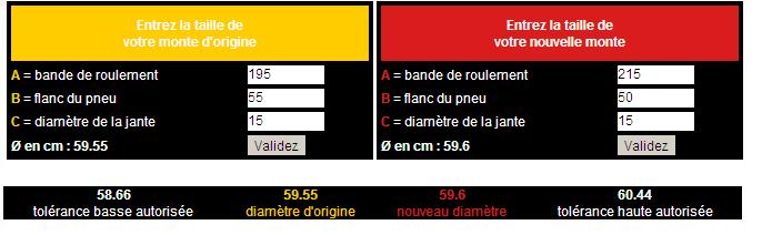

Je ne peux te repondre sur le choix des pneu mais la taille n'est pas la correspondance "légale"
- taille roue 15''.JPG (31.24 Kio) Vu 11399 fois
Re: Pneus pour ITR
Oui, la tolérance est de +/- 1,5% par rapport à la dimension homologué, ce qui correspond tout à fait à ton information
Pour information : sur mon voiture, les pneus sont en 205/45/16 soit un diamètre de 59.09 donc bien dans la fourchette +/- 1,5% car cela donne -0,77%.

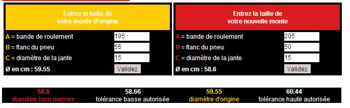

Re: Pneus pour ITR
ITR83: je ne veux pas dire de bétises mais je crois que tu n'a pas la bonne vision
du "50" 195/50/15 ou 205/50/15 ça ne fait pas la même hauteur de flanc.
Les 50 ne sont pas des millimètres mais un pourcentage de la bande de roulement.
205/50/15=205mm largeur bande de roulement /env 102mm ht de flanc /et 15"
Donc il ne suffit pas de passer de 195 à 205 x 50 pour etre bon.
EDIT: j'ai vu après mon message que tu indiquais connaitre ces infos dsl.
La taille d'origine sur nos itr est 195/55/15 et ta taille est la bonne correspondance en 215.
Le 205/50 ne l'est pas.
Correspondance de ton montage en rapport à l'origine
