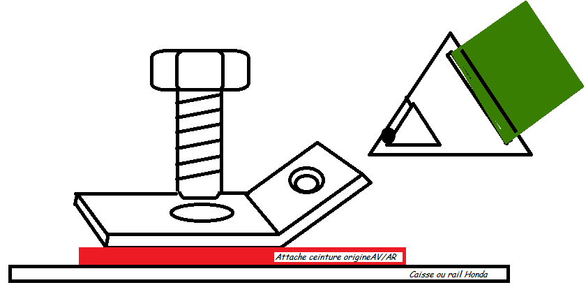

Message par DipDip » ven. déc. 09, 2011 8:27 pm
Voici les details de mes fixations de harnais:
Coté portiere
Coté console centrale du tunnel.
Les photos ne donnant rien de bien visible, je le presente sous forme de croquis
J'ai fait deux montages differents :
Le premier montage (siege conducteur) , sur le fixation sur systeme de ceinture d'origne : la boucle du harnais est vissé entre la tete de vis et la bride de ceinture.
Le deuxieme montage (siege passager), pour lequel j'ai percé un trou dans la pate de fixation de la ceinture d'origine (point rouge sur le dessin) et le harnais est accroché comme du coté portiere par un mousqueton.
Avec ces eux solutions, aucun probleme de place entre la glissiere de siege et la partie verticale du tunnel central. 8)

DipDip a écrit :Voici les details de mes fixations de harnais:
Coté portiere
merci beaucoup dipdip... pour le coter porte ca devrais le faire, l'autre coté ta methode 1 n'ira pas car je veux un truc amovible. (si j'ai bien compris, tu prend le mousqueton en sandwich avec la vis de la boucle d'origine).
en revanche le montage 2 me plait bien, tu met ton mousqueton direct dans le trou au lieu d'utiliser un oeuillet?

nyto77 a écrit :..... l'autre coté ta methode 1 n'ira pas car je veux un truc amovible. (si j'ai bien compris, tu prend le mousqueton en sandwich avec la vis de la boucle d'origine).
D'accord pour le fait que tu souhaite un systeme demontage facilement et rapidement.
Par contre,je ne prends pas le mousqueton en sandwich avec la vis mais simplement la platine en bout du harnais, sans ajouter un mousqueton, que ce soit pour le modele à trou fermé ou le modele à trou ouvert avec cliquet de blocage.
Dans le cas d'un harnais avec platine à trous ouvert avec cliquet, cela abime legerement celui-ci mais c'est facile à detordre en cas de demontage pour utilisation de facon classique sur une autre voiture qui aura besoin du fonctionnement correct du cliquet :arrow: j'en ai fait personnellement l'experience plusieurs fois en pretant mes harnais.
nyto77 a écrit :..... en revanche le montage 2 me plait bien, tu met ton mousqueton direct dans le trou au lieu d'utiliser un oeuillet?
Oui.
Apres avoir percé un trou du bon diametre je mets un peu de peinture noir afin de protéger contre l'oxidation l'acier qui est à nu.

Pour les fixations arrières vous avez procédé comment ? Perso je vois 3 points possibles, la fixation en haut au niveau du montant a coté de la fenetre, celle du milieu , et celle un peu caché sous le plastique de coffre . (les 3 pts de fixations des ceintures d'origines donc).
Sachant que je souhaiterais faire un montage avec lequel je pourrais facilement retirer mes harnais quand je n'en ai pas l'utilité. Quelle est la meilleure solution ? comment avez vous procédé pour ceux qui ont un montage "amovible" ?
Pour celle du milieu, est-ce que passer une manille dans la ceinture d'origine serait ok ?
Merci d'avance!
Autre soucis, les œillets fournis ne sont pas assez longs (23mm), et Oreca n'a que du 32mm pour le plus long :? . Le boulon servant à fixer les ceintures d'origines fait 60mm de longueur lui... Quelqu'un a une solution pour ça ? ou est-ce qu'il faut que j'voye ailleurs que chez Oreca pour en trouver des plus longs ?
Re: Question de harnais
Message par Shinji66 » jeu. avr. 11, 2013 12:55 am
Que diriez vous de petites plaquettes percées à placer entre les ceintures d'origine et la caisse ainsi pas d'oeillets ni de trous dans les ceintures d'origine.
dans le même type de matière et même épaisseur que les boucles de harnais.non?
