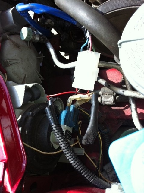

Effectivement, sur tes feux tu as moins de prises que sur ton faisceau. Moi j'ai pas trouvé de kit de conversion donc j'ai acheté des prises chez maxauto avec quatre Cosses pour réunir les deux prises côté faisceau et remplacer celle côté feux.

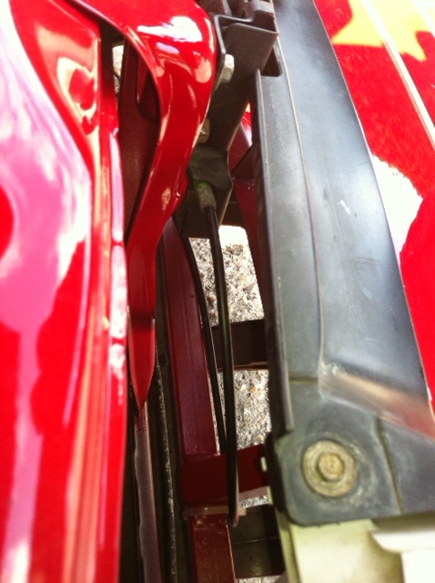

Pour La fixation du capot j'ai ralongé le câble d'origine, comme j'avais un deuxième cable,pour le faire venir à l'opposé de celui d'origine. Tu lui fais faire un détour pour le relier.

j'espère que ces photos pourront t'aider, parce que c'est vrai que pour les feux c'est juste le bordelle, mais en repérant bien quel prise allume quoi par rapport aux feux eudm, tu devrais t'y retrouver.
pour la fixation du capot une fois que le cable est rallongé, il suffit juste de bien fixer la gaine.

J'ai ralongé me câble avec un simple domino en attendant de faire plus propre.
