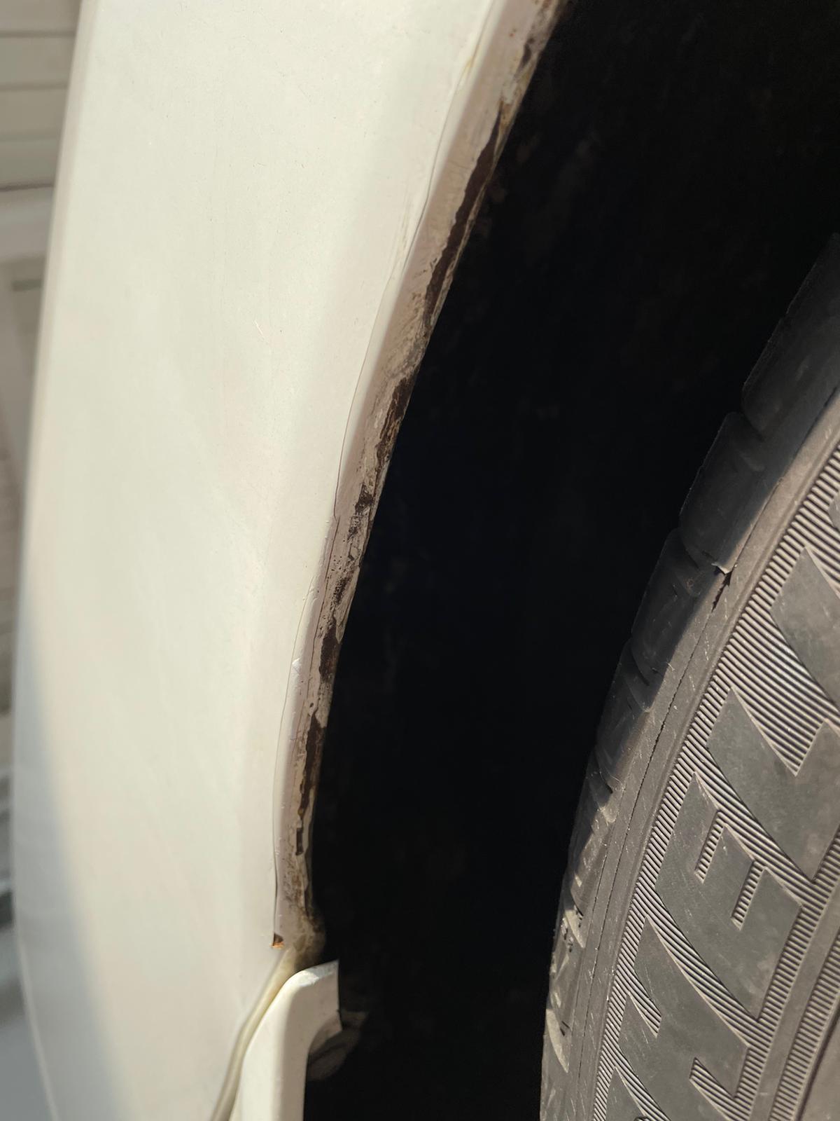

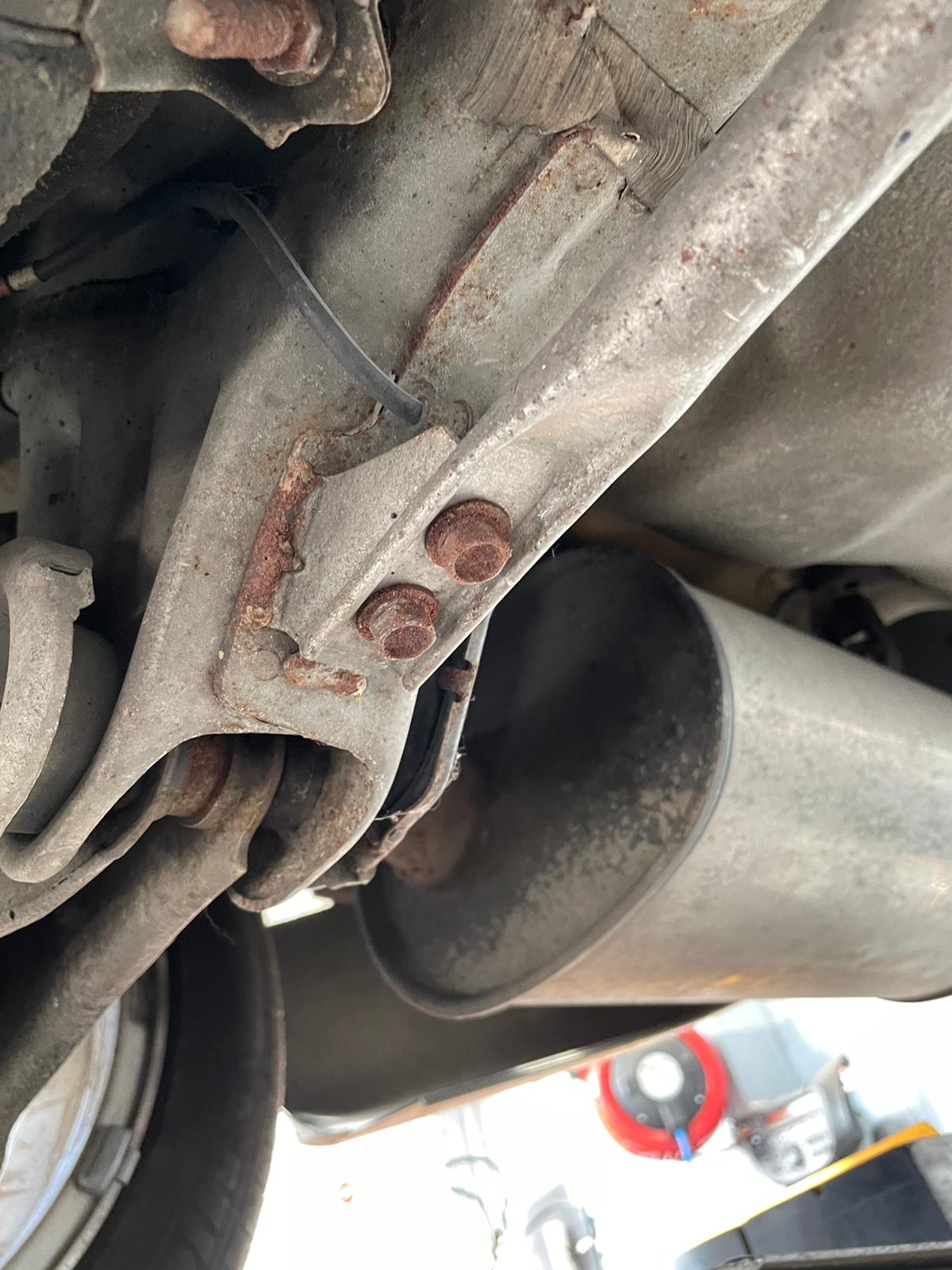

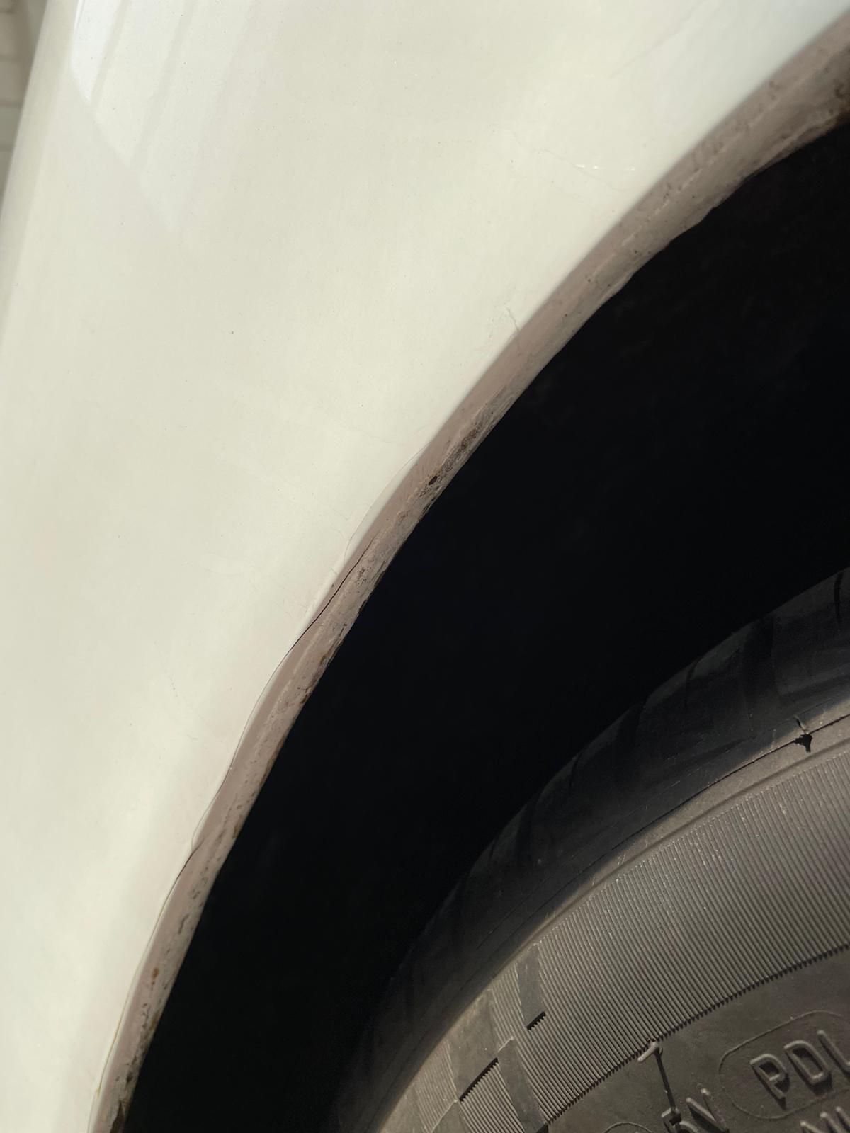

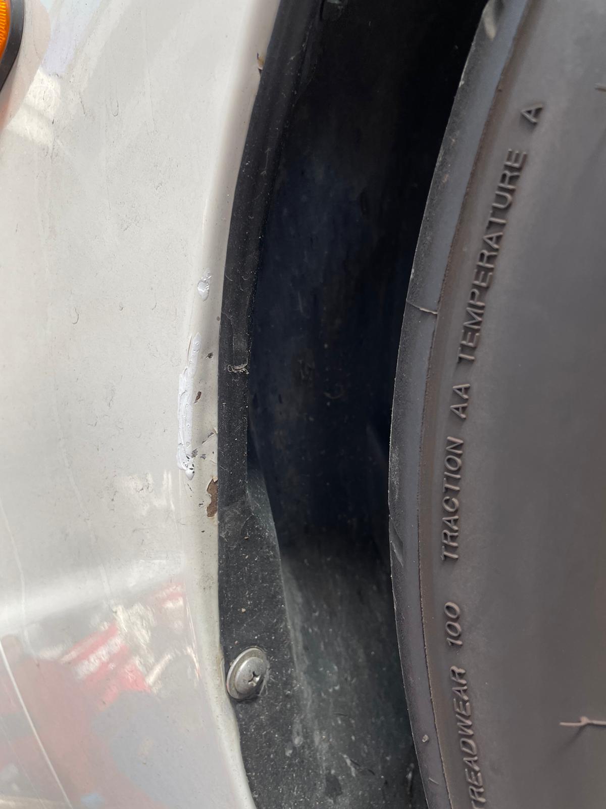

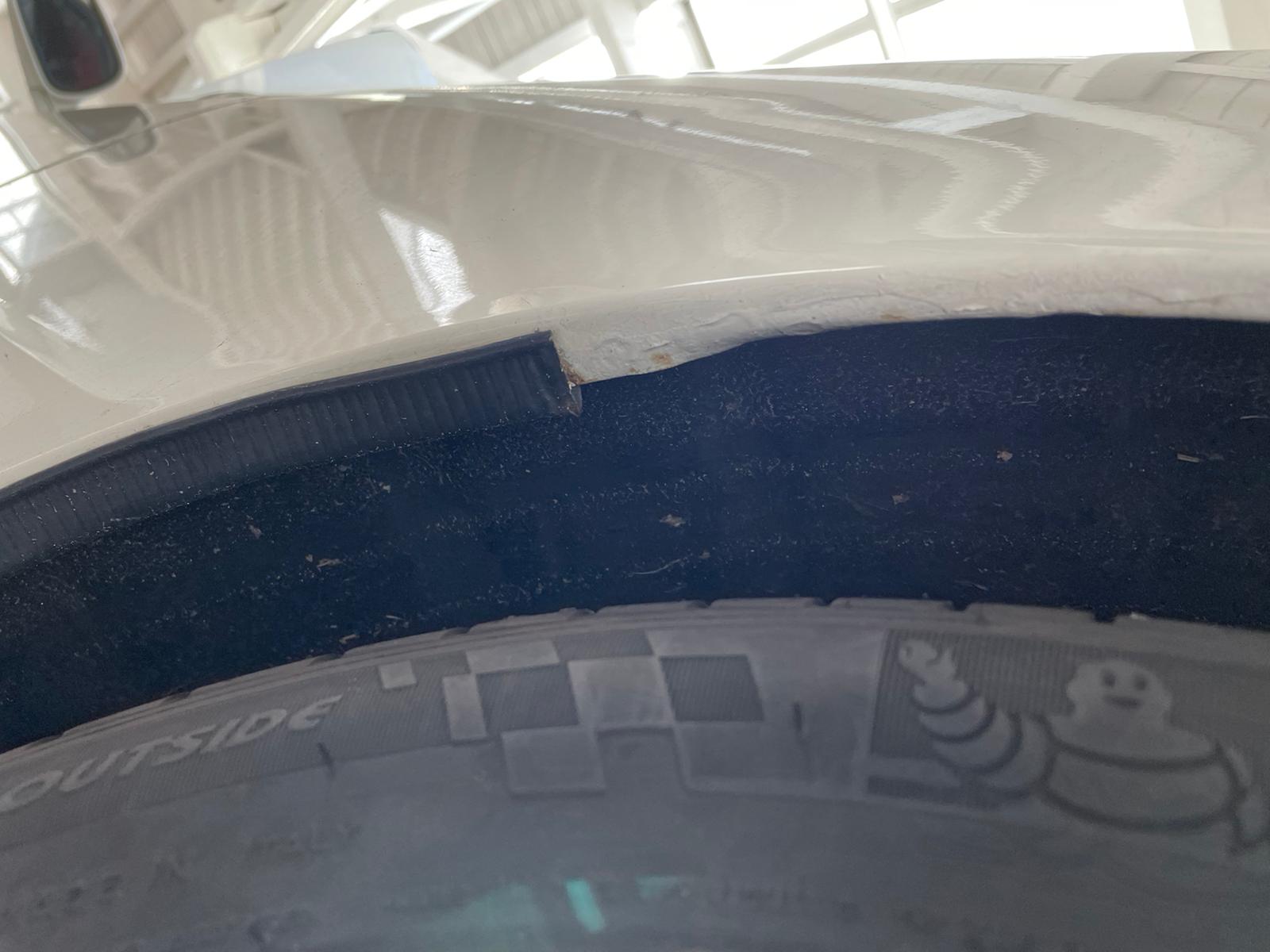

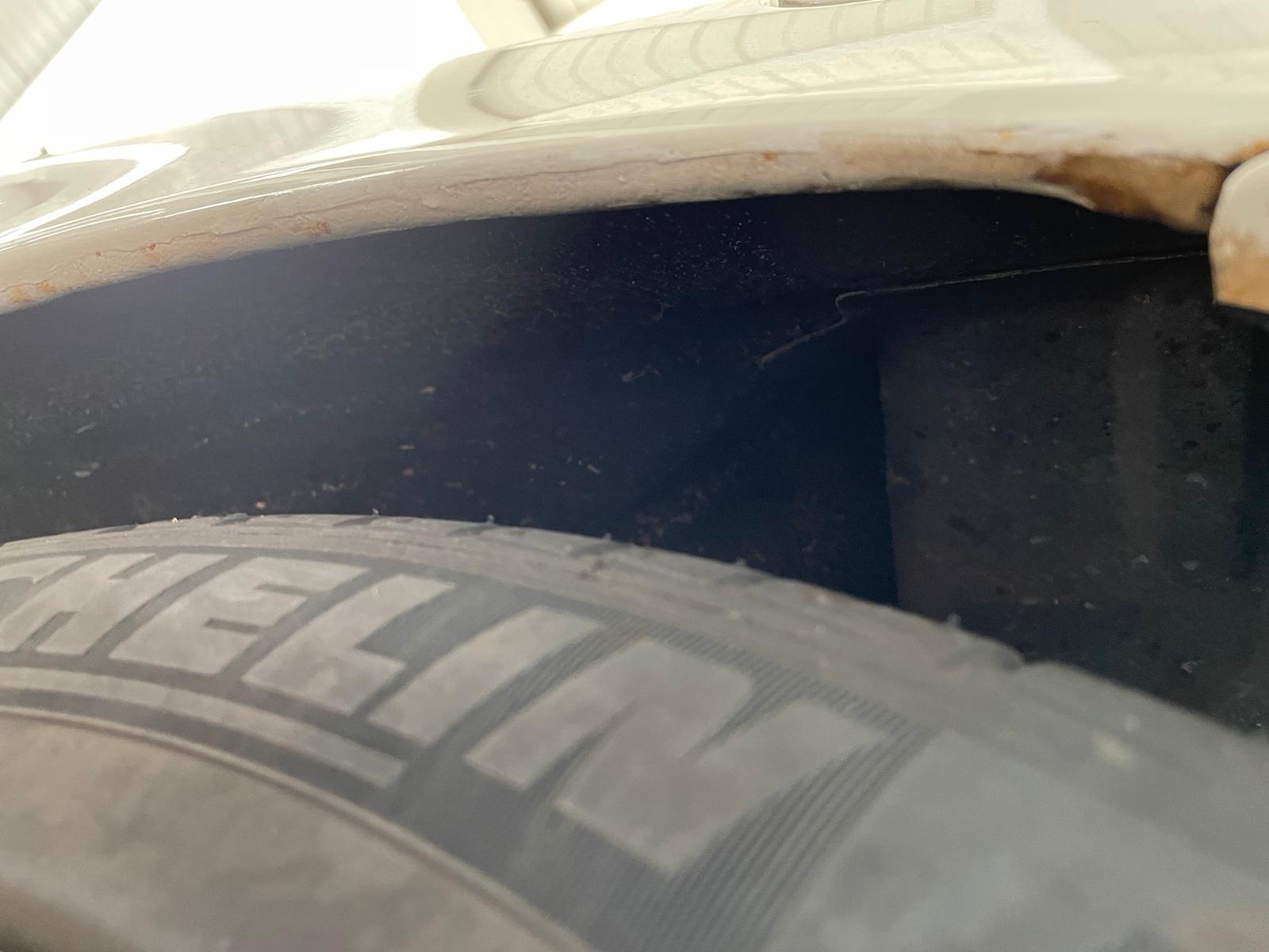

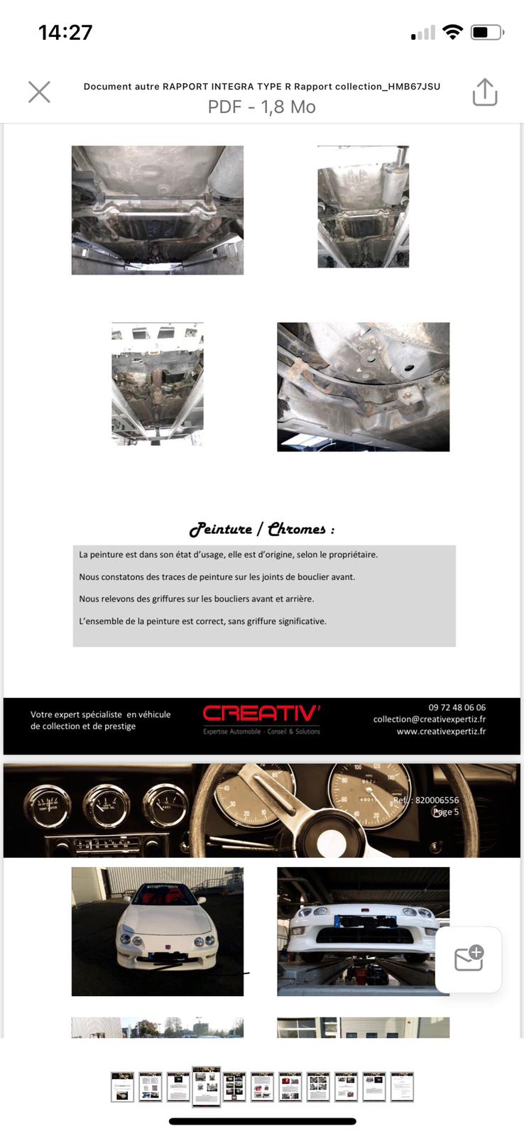

Bonjour;
Je souhaite avoir votre avis sur le coût d'un traitement par sablage puis produit anti corrosion et peinture sur les ensembles roulants (étriers, moyeux etc.); ainsi que le traitement des passages de roues qui semblent n'avoir que de la rouille superficielle.
Je vous joints les photos.
En attendant vos réponses.
Cordialement.
Roland.

Je suis en train de le faire.
Rien qu'en produit, pour la caisse je compte 4/500 euros (Upol Raptor)
Pour les trains av/ar, berceau, réservoir, flasques de frein, etc..: sablage complet et traitement haut de gamme : + de 1500 euros.
Avec une peinture au pistolet, tu diviseras par 3 voir 4.
Tant qu'à y être prévois tous les SB et pourquoi pas les rotules avant et roulements, comme ça, tu n'y reviendras pas.
J'ai pour ma part ajouté des durites aviation.
Si tu fais tout faire, tu peux partir sur 2500/3000 euros facile.
