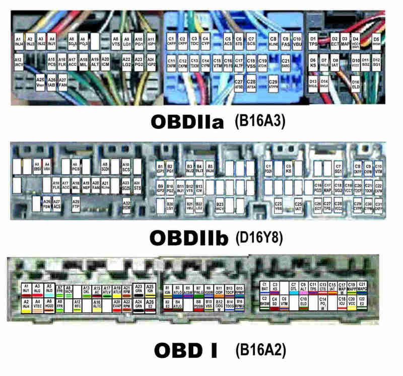

Il semble que ce soit en D16, il faudrait que je confirme sur le harness de mon P28 mais mon ITR n'est pas a la maison...

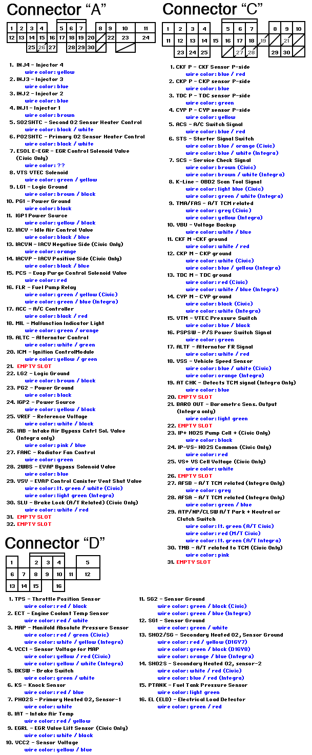

Il semble qu'il n'y a pas de fil en D16 sur le schéma obd2a ? Et je ne vois pas le ELD sur le obd2a. ..le obd1 on voit bien le ELD par contre.
Je vais jeter un coup d'oeil sur la voiture si je vois qqch en d16 :wink:

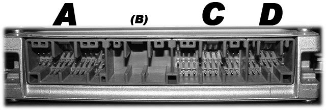

J'ai retrouvé ça aussi :
naunaup
Messages : 61
Enregistré le : mer. déc. 01, 2010 3:03 pm
Localisation : Liege(BELGIQUE)
Re: Branchement sonde lambda innovate sur hondata s300
Message par naunaup » jeu. avr. 27, 2017 1:41 pm
Nickel, je devrais m'en sortir avec ca :D
