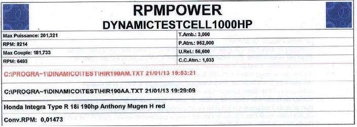

Message par Shinji66 » ven. avr. 26, 2013 4:21 pm
C'été une façon de faire un petit UP.
Sinon si tu le permets (vu que ce n'est pas ton boitier) je peux mettre les courbes MUGEN vs OEM.
Qui proviennent du boitier que tu à controlé comme étant identique à ton programme le mois dernier.
Ainsi tout le monde pourrait ce rendre compte de la courbe.
Par contre je n'ai pas de perte en PMAX mais un gain de 2 ou 3 cv .

Shinji66 a écrit :Sinon si tu le permets (vu que ce n'est pas ton boitier) je peux mettre les courbes MUGEN vs OEM.
Bien sur que tu peux, au contraire c'est une très bonne idée.
De plus nous sommes sur un forum public et chacun apporte sa pierre du moment ou cela reste dans les critères définis par la chartes du forum et c'est le cas.
Shinji66 a écrit :Par contre je n'ai pas de perte en PMAX mais un gain de 2 ou 3 cv .
je reviendrais dans la soirée sur le cas de +/- 2ch comme j'avais expliqué à Angelo860 au téléphone, car son comparatif avec l'ancienne version et non la nouvelle.

Ha moi je veux voir les courbes oui, et aussi savoir le set-up de la voiture ;)
Re: ECU P73 Origine/Mugen Version 2013
Message par Shinji66 » ven. avr. 26, 2013 6:54 pm
Boite à air TEGIWA Mugen style
Manchon silicone TEGIWA (boite à air---papillon)
Collecteur 4-1 Meagan racing 2.25
Décata Skunk2 2.25
intermédiaire OEM
silencieux REMUS homologué (désolé il été sur l'auto et il passe l'auto-sécurité :oops: )
Bougies NGK IRIWAY 8 (un indice plus froid que OEM)
Faisceau NGK power cable (très important!) :lol:

ça me fait CH**R le site ne me laisse pas mettre les courbes alors que la taille du fichier est bonne...
Il met
"Désolé, le quota de fichiers joints a été atteint."
J'ai essayé de couper l' image en deux mais ça ne fonctionne pas
pour la plus grande et si je la réduit elle devient illisible.
