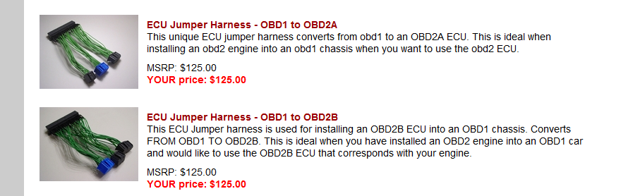

ce ne serait un de ces deux articles?
- obd.PNG (93.35 Kio) Vu 9805 fois
Re: composant de ce boitier?(photos)
ouaiiie c'est ça mais je capte pas trop le système, il y a des fiches pour l'ecu d'un coté mais apparemment pour le reste il faut faire des raccordement soi même pour se "repiquer" sur le faisceau compartiment moteur, ça à l'air complexe, l'electronique et l'électricité c'est loins d'être mon truc...

pour répondre à ton MP:
Tu as conservé le faisceau moteur en OBD2 de la DC2, mais celui-ci est branché au faisceau habitacle (via les gros connectiques sur les ailes de part et d'autre de la baie moteur) qui lui est resté inchangé donc est celui de l'EG6 en OBD1
pour pouvoir brancher un P73 il te faut simplement un harness OBD1 > OBD2a. C'est bolt on, et c'est exactement la photo que tu as postée au dessus
cela dit, cette manip avec le harness te permettra de démarrer ton auto avec un P73 mais ne sera pas encore suffisante pour un avoir un capteur de cliquetis fonctionnel. En effet, ton faisceau moteur de DC2 a certes un fil relié à son connectique (connectique vert de memoire... juste au dessus du filtre à huile) mais ton faisceau habitacle auquel il est raccordé (et qui va des ailes vers l'interieur) n'a pas ce fil puisque c'est le faisceau de l'EG et que celle ci à la base n'a pas de capteur de cliquetis... donc il te faudra tirer un fil de ton harness (du bon endroit evidemment, et pour cela il faut trouver le schéma des broches d'un P73) vers ton capteur de cliquetis en direct, sans passer par les faisceaux, c'est ce que j'avais et ça fonctionnait sans souci
si c'est simplement parce que ta carto est "douteuse", tu peux tout en à fait envoyer la mémoire interne contenue à l'interieur de l'écu à une personne qui modifie les écus P28/P30 et leur demander qu'ils te renvoient en échange une mémoire mugen ou une memoire contenant les paramètres d'origine, ça n'est pas très difficile à trouver et j'en connais personnellement quelques uns. Enfin, le capteur de cliquetis c'est très bien, mais si tu n'oublies jamais qu'il faut exclusivement mettre du SP98 dans l'auto (SURTOUT avec une carto de type mugen) alors tu peux tout à fait t'en passer sans le moindre problème, j'ai mis quelques années à installer le mien pour la seule raison que je devais faire un trip en Europe de l'est, et que certains pays que je traversais n'avaient au mieux que du SP93 ou SP95, problème que nous n'avons pas en France...
En outre, si ton P73 est d'origine non modifié, il fonctionne avec la clée codée qui lui est associée. Pour démarrer et "sauter" l'anti-démarrage, il y a un élément dans l'écu à souder (facile, il y a meme plusieurs tutos en photos sur JPCAR à ce sujet qui sont même en post it si ma mémoire est bonne).
d'un coté, tu brancheras ton P73 dans 3 des connectiques du harness (les 3 connectiques libres) et de l'autre coté tu brancheras les 3 connectiques fixes du harness à ton faisceau actuel sous la boite à gant (qui actuellement est branché à ton écu). Il n'y a rien à cabler, tu branches des connectiques dans des trous, comme papa se branche dans mamanfenoullet a écrit :ouaiiie c'est ça mais je capte pas trop le système, il y a des fiches pour l'ecu d'un coté mais apparemment pour le reste il faut faire des raccordement soi même pour se "repiquer" sur le faisceau compartiment moteur, ça à l'air complexe, l'electronique et l'électricité c'est loins d'être mon truc...
