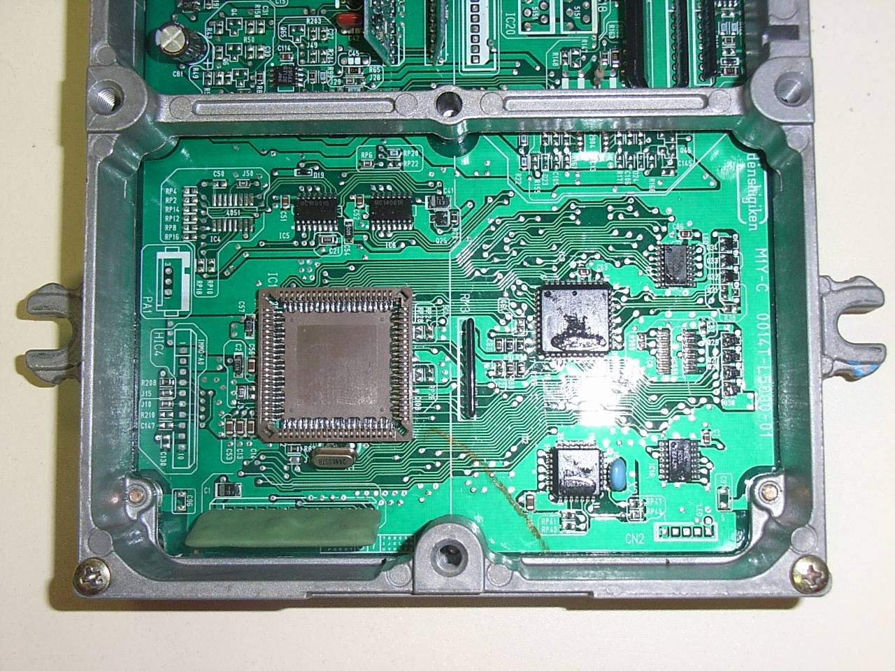

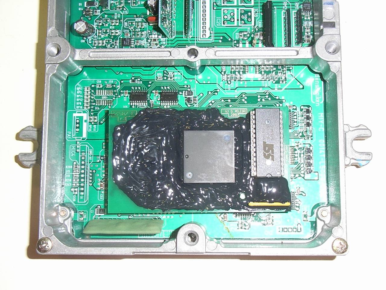

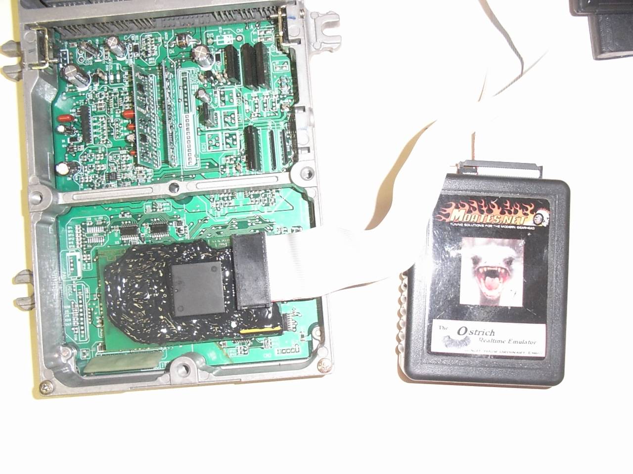

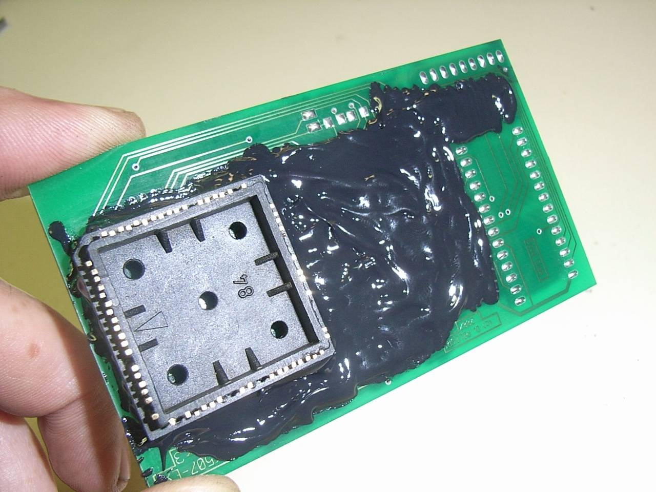

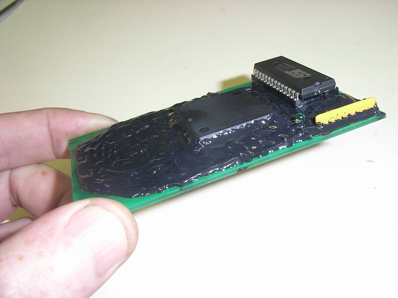

Voici la suite, mais en photo cette fois :
Module Patch DipDip face 1 et 2 :
ECU pret à etre equipé :
ECU equipé du Module :
et avec Emulateur d'Eprom :
[/b]
La suite sera des video de demonstration d'utilisation (programmation et mise en service) dans la voiture.
