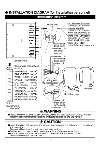

J'ai acheté tout ce qu'il faut chez tegiwa avec des mano "defi" et un boitier de commande qui va avec. Ca a l'air d'être de la bonne came.

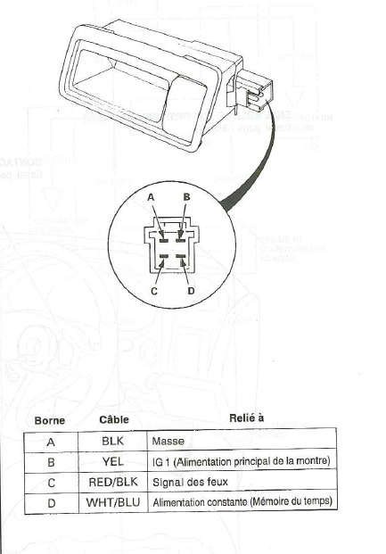

Je bute sur le branchement des bornes +, contact, éclairage et négatif à la borne de l'horloge.
Quelqu'un a encore l'image du montage svp?
Re: Manomètres de température et pression d'huile.
Message par rouxte » sam. févr. 02, 2019 2:41 pm
Tu butes sur quoi ?
Le + sur un + après contact, donc l'horloge ca va bien.
l'éclairage idem (car perso je le laisse tout le temps), sinon sur l'autre fil de ton horloge
Le - sur le - de l'horloge
Ta sonde (chez moi c'est fil bleu)
Je peux te faire une photo quand il fera moins pourri... Là je peux pas sortir la voiture du garage ^^
Au pire fais une photo des fils de l'horloge et je te dirai, mais de mémoire y'en a pas plus que ça.

Il y avait une photo sur le fofo (je ne la trouve plus) dont je m'étais servi l'année dernière pour brancher les miens sur la prise de l'horloge, avec la correspondance des fils.
Je pense que c'est de ça dont tu parles.
Au pire dans le workshop tu dois pouvoir retrouver le schéma elec ?

Avec ça, tu devrais avoir toutes les infos qu'il te faut :
Si ce sont de vrai Defi, voici la doc du control unit v1 :
Et les infos de cablage de l'horloge de l'ITR :

Toutes mes excuses, j'ai fini par trouver tout seul :oops:
Avec justement l'extrait de la RTA que tu as mis Wrath.
Merci pour vos réponses. J'ai branché et ça a fonctionné direct 8)
