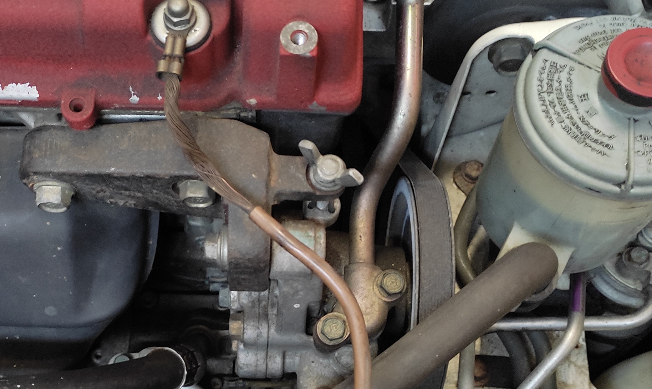

1 : L'emplacement de la cosse de masse me parait bizarre, n'est-elle pas censée être sur une vis le filetage à droite ? sinon vous savez à quoi il sert ce trou fileté ? j'ai regardé un peu mais j'ai pas vu où c'est censé être branché dans le manuel atelier (je prévois aussi de la remplacer vu la tête qu'elle a, ou au mois "l'habiller" )

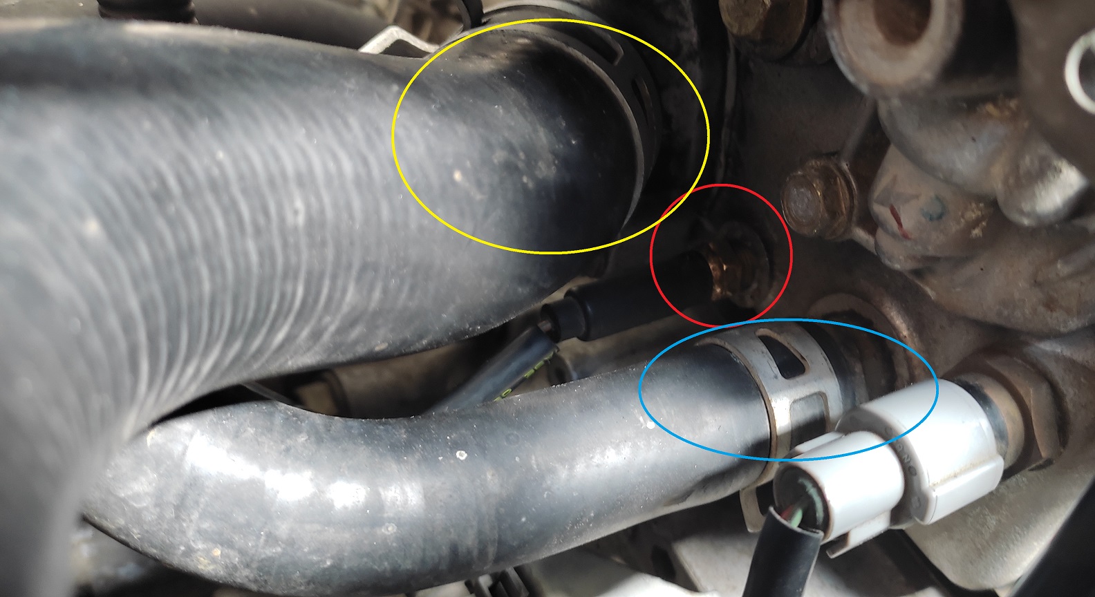

2 : Après test, mon compteur est bon et du coup le câblage aussi, ce qui veut dire que c'est ma sonde le problème ( en rouge ). j'ai donc essayé d'enlever la durite ( en bleu ) mais en vain, elle est collée de chez collée. Même constat pour la durite jaune, du coup j'ai essayé d'enlever le support voyant que ce ne sont que 2 vis mais rien à faire, le support e la durite aussi est collé du coup si vous avez une astuce ( j'espère que les douilles longues que j'ai commandé feront l'affaire pour le capteur mais je suis toujours preneur d'astuces pour ce que je n'arrive pas à faire )

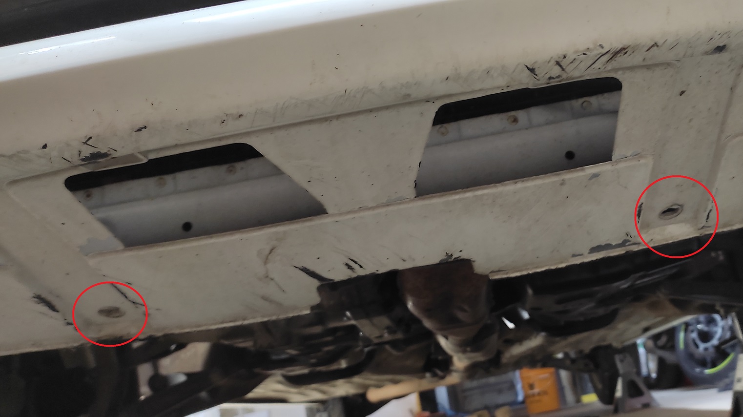

3 : Mon pare-chocs est pas fixé totalement et il manque 2 vis. Seul problème sur le manuel j'ai trouvé les vis mais ils ne disent pas si ce sont des vis (et du coup quelle taille ) ou si ce sont des vis dans des rivets plastique comme par exemple sur les coté de la protection en plastique sous le moteur. Si une âme charitable pouvait m'informer sur ce qu'il a sur sa voiture ?

L'emplacement de ta masse sur le cache culbuteur est bien celui d'origine.
Le trou fileté de droite sert sur les RHD, il y a un support pour le câble d'accélérateur à cet endroit.
Pour les vis de pare-choc, de mémoire, ce sont bien des vis avec rondelles qui viennent ici. :wink:
