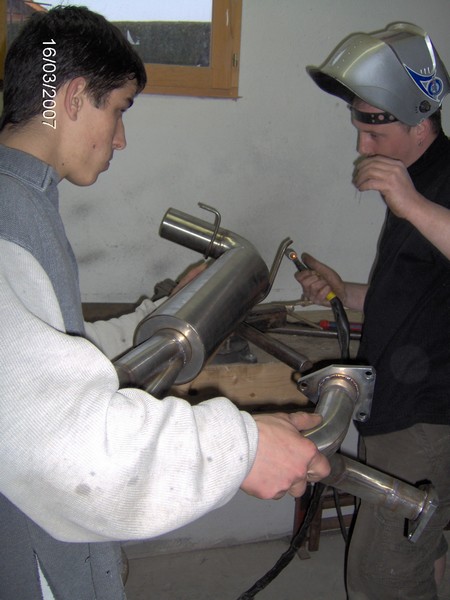

J'ai monté un collecteur Inox et une ligne sur-mesure 100% Inox qu'un copain m'a fabriqué:
Mon vase étant HS, un copain m'en a fabriqué un :
Vase fabriqué en 10h.
5h pour faire le marbre, 5h pour faire les découpes et soudures

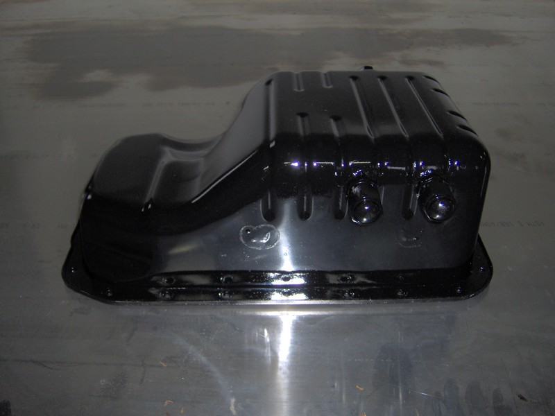

Mon carter d'huile:
