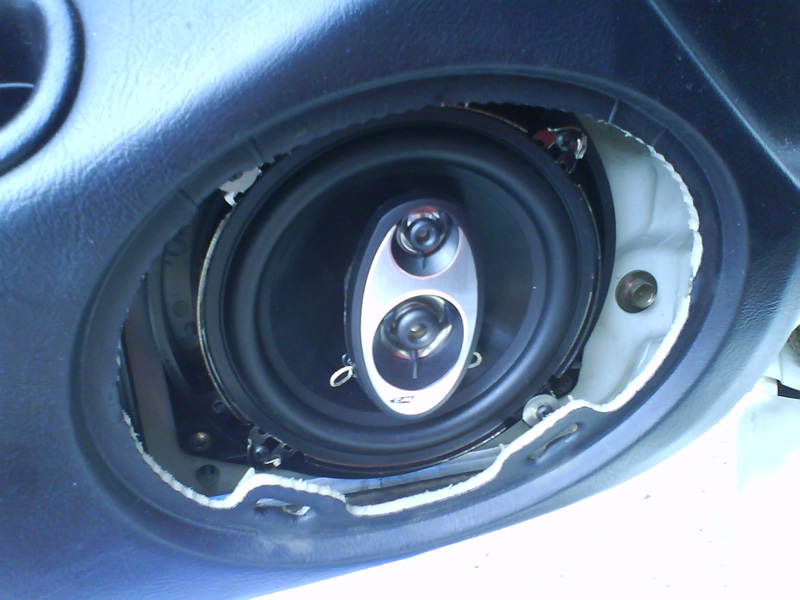

Ben sur ma DC2, j'ai mis des 13cm, 3 voies, Caliber à l'avant pour raffraichir le son (même câbles) et ça le faits.
Par contre, j'ai pas voulu trucider le support d'origine et les HPs sont trop profond,
donc j'ai quand meme monter les HPs en les calant au fond du support et en vissant sur les trous ad-hoc.
Bon, les bords du HP sont en "lévitation" mais de toute façon ça ne bouge pas, c'est bien calé solidement.
Pour ceux qui n'aurais pas suivi, derrière le cache en plastique vient la vitre. Descendue, elle arrive pile derrière le HP.
Caliber 3 voies sur support d'origine

Niveau rendu sonore, le fait d'avoir les bords du HP en "lévitation" comme tu le précise ne doit pas être extra... Surtout pour les basses fréquences... :?

En effet là tu a réuni toutes les pires conditions pour un HP !
Il vaut mieux faire une bonne cale rigide fixé à la tole pour acceuillir un 16,5cm plutot que de vouloir utiliser le support plastique d'origine.
