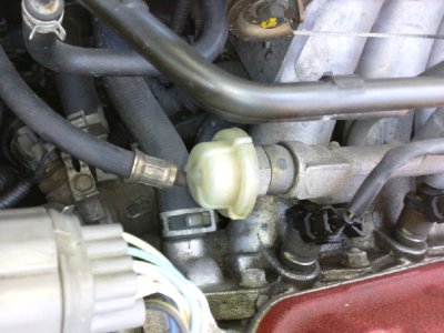

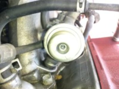

Fait deja une photo de la piece que tu decris ici :
bano a écrit :autre chose j'ai le regulateur de pression d'essence d'origine et il manquerai la petite vis au milieu (je pense qu'il y en avait une car il y a un filetage). est ce grave? ca peu influancer sur qque chose je presume car lorsque je relache les gas je vois ce filetage s'enfoncer de pas grand chose mais bon

DipDip a écrit :Fait deja une photo de la piece que tu decris ici :
c'est bien de l'amortisseur d'essence dont je parlais
ça pourrais venir de lui?
Re: probleme compression
Message par DipDip » mar. mai 17, 2011 8:43 pm
Si c'est celui d'origine Honda : je doute fort.
Photo de cette piece :?: :?: :?:

Message par bano » mer. mai 18, 2011 9:31 pm
voici les photos.
Message par DipDip » jeu. mai 19, 2011 12:23 pm
Ok, c'est bien la pice d'origine. Je n'avais jamais vu qu'il y avait un element qui se deplacait comme tu le signal. Je regarde sur ma voiture.
De ton facon je ne pense pas que ton probleme vienne de la car c'est uniquement un amortisseur (fluctuation lors ouverture et fermeture injecteurs) et ne peut donc modifier la pression de facon plus que tres ponctuellement.
