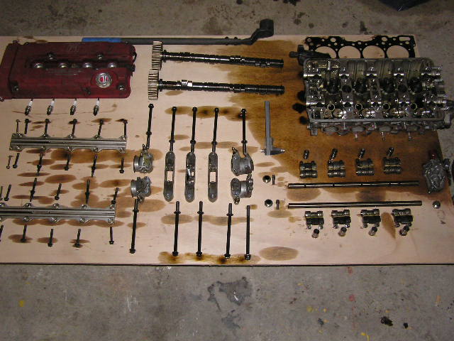

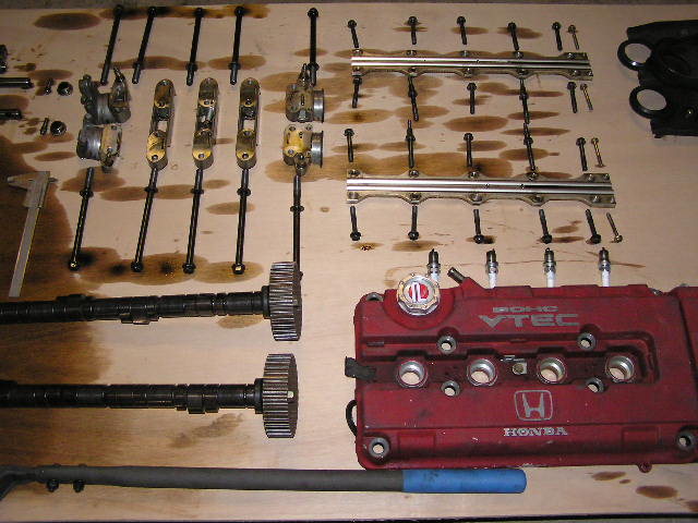

Bon les hostilités ont commancé...
- PA120037.JPG (69.36 Kio) Vu 12373 fois
- PA120035.JPG (75.05 Kio) Vu 12373 fois
Re: que se cache t il dans cette boite
Bouche donc les entées de conduit de culasse afin que rien ne tombe dedans par erreur.
c'est fait (la photo a été prise directement apres sortie de la caisse
Démontage de la culasse demain...

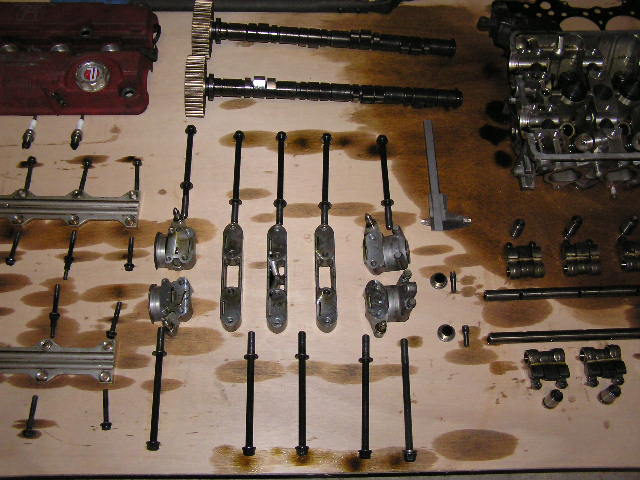

ça a encore un peu bossé...
- PA140048.JPG (72.41 Kio) Vu 12348 fois
- PA140053.JPG (71.99 Kio) Vu 12348 fois
- PA140051.JPG (72.8 Kio) Vu 12348 fois
Si tu enlève les soupapes pour nettoyer la face coté chambre et faire un rodage portés soupape et sièges, repère bien l'emplacement de chaque soupape sur la culasse. En général l'on utilise un support métallique spécifique sinon tu te fait un support en carton pour planter les soupapes dedans.
Par contre tu peux mélanger sans problème toutes les coupelles, les demi-lunes, les ressorts admission et les ressorts échappement. Par contre ne pas mélanger les ressorts admission et échappement car ce ne sont pas les mêmes calibres.
Si tu les mélange, vérifie bien avant qu'il y a bien la marque de peinture de couleur différente qui permet de repèrer les échappement des admissions.
Mais peut-être que tu sais déjà tout cela, mais dans le doute.
